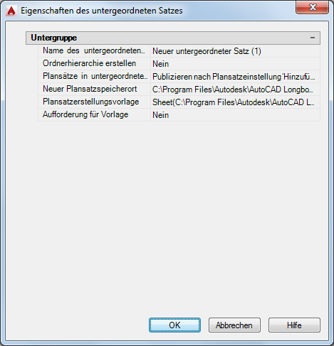

Dialogfeld Eigenschaften des untergeordneten Satzes
Erstellt einen untergeordneten Satz in einem Plansatz.
Sie können Pläne anordnen, indem Sie sie auf unterschiedliche untergeordnete Sätze ziehen.
Liste der Optionen
Die folgenden Optionen sind verfügbar:
Name des untergeordneten Satzes
Gibt den Namen des untergeordneten Satzes und den Namen des Planspeicherordners für diesen untergeordneten Satz an, wenn Ordner relativ zum Speicherort des nächsthöheren untergeordneten Satzes erstellen ausgewählt wird.
Ordnerhierarchie erstellen
Erstellt neue Ordner auf Grundlage der Einstellungen Neuer Planposition für den untergeordneten Satz.
Diese Einstellung beruht nicht auf dem Namen oder der Hierarchie des untergeordneten Satzes, bewirkt jedoch die Erstellung von Ordnern entsprechend der im untergeordneten Satz festgelegten Eigenschaft "Neue Planposition". Wenn der angegebene Ordner vom Stammordner des Plansatzes abweicht, wird ein neuer Ordner erstellt.
Pläne in untergeordnetem Satz publizieren
Entspricht den aktuellen Einstellungen für das Publizieren von Plansätzen.
Neue Planposition
Gibt für alle neuen Zeichnungsdateien (DWG) den Speicherort der Ordner an, die mit diesem untergeordneten Satz verbunden sind.
Planerstellungsvorlage
Gibt die Zeichnungsvorlagendatei (DWT) und den Layoutnamen an, der zur Erstellung neuer Zeichnungsdateien für diesen untergeordneten Satz verwendet wird.
Die Syntax dieser Eigenschaft lautet:
Layoutname [Ordnerpfad]Dateiname.DWT
Aufforderung für Vorlage
Wenn Ja ausgewählt ist, werden Sie aufgefordert, zur Erstellung neuer Pläne eine Zeichnungsvorlagendatei anzugeben, anstatt die vorgegebene Zeichnungsvorlagendatei zu verwenden.
