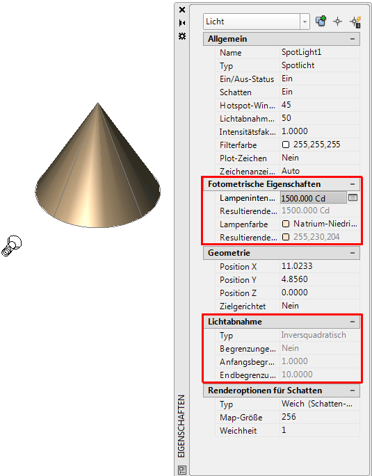

Wenn die Beleuchtungseinheiten einer Zeichnung fotometrisch sind, wird die Eigenschaft Lichtabnahmetyp deaktiviert. Fotometrische Lichtquellen weisen eine unveränderliche, umgekehrt quadratische Lichtabnahme auf. Die Lichtabnahme des Hotspots im gerenderten Bild hängt von der Standardbeleuchtung ab, da verschiedene mathematische Grundlagen verwendet werden.
Die folgende Abbildung enthält ein Beispiel für ein fotometrisches Spotlicht und die Palette mit den Beleuchtungseigenschaften, wobei die fotometrischen Eigenschaften hervorgehoben sind:
