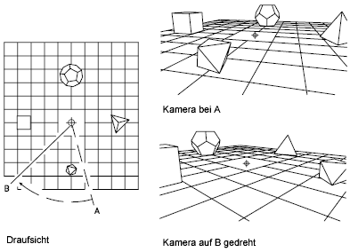

Bestimmt eine neue Kameraposition durch Drehen der Kamera um den Zielpunkt. Zwei Winkel legen den Umfang der Drehung fest.
Legt die Position der Kamera anhand des angegebenen Punkts fest.
Positioniert die Kamera in einem bestimmten Winkel oberhalb oder unterhalb der XY-Ebene. Bei einem Winkel von 90 Grad wird eine Draufsicht erzeugt, bei einem Winkel von -90 Grad eine Ansicht von unten. Bei 0 Grad befindet sich die Kamera parallel zur XY-Ebene des Benutzerkoordinatensystems (BKS).
Wechselt zwischen zwei Winkeleingabemodi. Bei Eingabe eines Winkels in der Befehlszeile wird die Cursorbewegung gesperrt, sodass Sie nur die verfügbaren Positionen für diesen Winkel sehen können. Die Umschaltoption entsperrt die Cursorbewegung für den Winkel, und Sie können die Kamera mit dem Cursor schwenken.
Positioniert das Ziel in einem bestimmten Winkel in der XY-Ebene relativ zur X-Achse des aktuellen BKS. Der Wert für den Winkel kann zwischen -180 und 180 Grad liegen. Ein Drehwinkel von Null bedeutet, dass Sie von oben entlang der X-Achse des BKS auf den Anfangspunkt sehen.
Die Abbildung zeigt, wie die Kamera von ihrer Ausgangsposition nach links geschwenkt wird, wobei der Winkel zur XY-Ebene gleich bleibt.

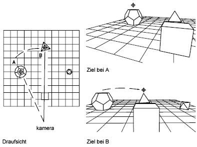

Bestimmt eine neue Zielposition durch Drehen des Ziels um die Kamera. Dies entspricht in der Realität dem Drehen des Kopfs, um von einem Blickpunkt aus verschiedene Teile der Zeichnung sehen zu können. Zwei Winkel legen den Umfang der Drehung fest.
Die folgende Abbildung zeigt das Schwenken des Zielpunkts von links nach rechts, wobei der Winkel zur XY-Ebene unverändert bleibt.

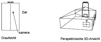

Bewegt die Kamera entlang der Sichtlinie relativ zum Ziel vor oder zurück. Diese Option aktiviert die perspektivische Ansicht, wodurch die Objekte, die sich in größerer Entfernung zur Kamera befinden, kleiner dargestellt werden als Objekte, die näher an der Kamera liegen. Ein spezielles Perspektivesymbol ersetzt das Koordinatensystemsymbol. Sie werden aufgefordert, den neuen Abstand zwischen Kamera und Ziel einzugeben.
Ein Schieberegler im oberen Teil des Zeichenbereichs ist mit den Werten 0x bis 16x beschriftet, wobei 1x für den aktuellen Abstand steht. Wenn Sie den Schieberegler nach rechts verschieben, erhöht sich der Abstand zwischen Kamera und Ziel. Schieben Sie den Regler nach links, vermindert sich der Abstand. Um die perspektivische Ansicht zu deaktivieren, wählen Sie an der DANSICHT-Haupteingabeaufforderung Aus.
Wenn Ziel- und Kamerapunkt nahe beieinander liegen oder wenn Sie ein Objektiv mit hoher Brennweite verwenden, können Sie nach Angabe eines neuen Abstands gegebenenfalls nur einen sehr kleinen Ausschnitt der Zeichnung sehen. Ist dies der Fall, stellen Sie den maximalen Skalierwert (16x) ein, oder geben Sie einen großen Abstand ein. Sie können die Zeichnung vergrößern, ohne die perspektivische Ansicht zu aktivieren, indem Sie die Zoom-Option von DANSICHT verwenden.
Die folgende Abbildung zeigt das Verschieben der Kamera an der Sichtlinie relativ zum Ziel bei konstantem Blickfeld.

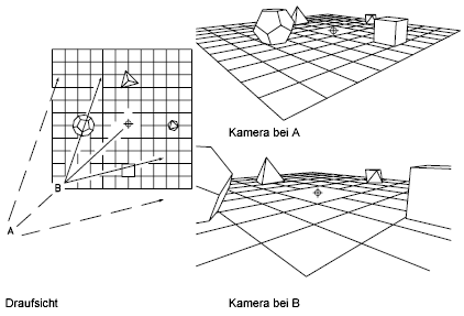

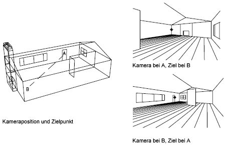

Legt Kamera- und Zielpunkt unter Verwendung von X-, Y- und Z-Koordinaten fest. Sie können X/Y/Z-Punktfilter benutzen.
Um die Definition einer neuen Sichtlinie zu erleichtern, wird eine Gummibandlinie von der aktuellen Kameraposition zum Fadenkreuz gezeichnet. Sie werden aufgefordert, eine neue Kameraposition einzugeben.
Zielpunkt und Fadenkreuz werden mit einer Gummibandlinie verbunden, um die Positionierung der Kamera relativ zum Ziel zu erleichtern. Die folgende Abbildung zeigt die Änderung der Ansicht bei Vertauschen von Kamera- und Zielpunkt. Die Einstellungen für die Brennweite und den Abstand sind in beiden Fällen gleich.

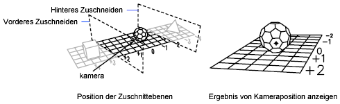

Schneidet die Ansicht und verdeckt dabei die Teile der Zeichnung, die hinter oder vor der vorderen Schnittfläche liegen. Die vordere und hintere Schnittfläche sind unsichtbare Wände, die Sie lotrecht zur Sichtlinie zwischen Kamera und Ziel positionieren können.
Verdeckt Objekte, die sich hinter der hinteren Schnittfläche befinden.
Verdeckt Objekte, die sich zwischen Kamera und der vorderen Schnittfläche befinden.
Deaktiviert die vordere und die hintere Schnittfläche. Wenn die perspektivische Ansicht aktiviert ist, bleibt die vordere Schnittebene an der Kameraposition eingeschaltet.
