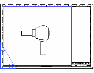

Erstellt eine Erstansicht aus dem Modellbereich oder aus Autodesk Inventor-Modellen.
Die Erstansicht ist die erste in einer Zeichnung erstellte Ansicht. Alle anderen Ansichten werden von der Erstansicht abgeleitet.
Die Erstansicht enthält alle sichtbaren Volumenkörper und Flächen im Modellbereich. Wenn im Modellbereich keine sichtbaren Volumenkörper oder Flächen vorhanden sind, wird das Dialogfeld Datei wählen angezeigt, in dem Sie ein Inventor-Modell auswählen können.

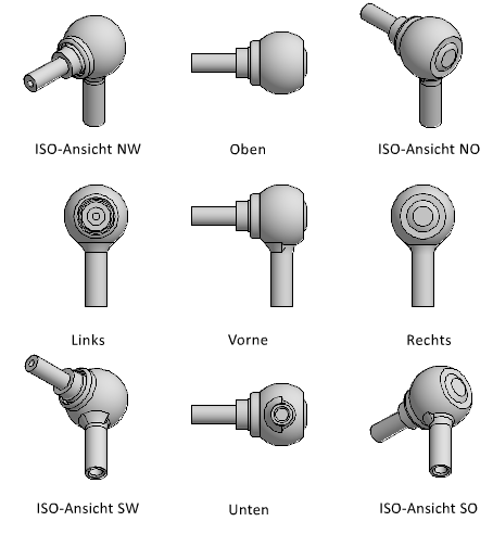

Legt die Ausrichtung für die Erstansicht fest.
Um für das Modell dieselbe Ausrichtung wie im Modellbereich zu verwenden, können Sie die aktuelle Option wählen. Andernfalls wählen Sie eine der folgenden voreingestellten Ausrichtungen:
