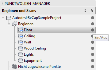

Verwendung des Punktwolken-Managers zum Organisieren von Punktwolken-Projekten, -Regionen und -Scans
In ReCap können Sie Punktwolken-Scans in einem Projekt zusammenfassen sowie Bereiche der kombinierten Punktwolke auswählen und diese als Regionen definieren. In AutoCAD können Sie über den Punktwolken-Manager Punktwolken-Projekte, -Regionen und -Scans, die vor dem Import und der Zuordnung zu einer Zeichnung in ReCap erstellt wurden, anzeigen und verwalten. Um den Punktwolken-Manager anzuzeigen, muss eine der Zeichnung zugeordnete Punktwolke geöffnet und ausgewählt sein.
