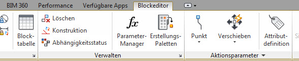

Fügt einen Parameter mit Griffen zu einer dynamischen Blockdefinition hinzu.
Sie können den Befehl BPARAMETER nur im Blockeditor verwenden. Ein Parameter definiert benutzerspezifische Eigenschaften für die Blockreferenz. Nachdem Sie einen Parameter hinzugefügt haben, müssen Sie eine Aktion damit verknüpfen, um den Block dynamisch zu machen.
Die folgenden Aufforderungen werden angezeigt:
Kontextabhängige Registerkarte Blockeditor
