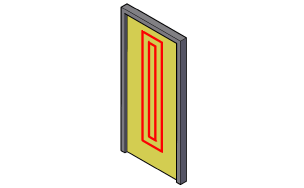

Prägt 2D-Geometrie auf einen 3D-Volumenkörper oder eine 3D-Fläche auf und erstellt zusätzliche Kanten auf ebenen Flächen.
2D-Geometrie auf einer Oberfläche oder Schnittfläche eines 3D-Volumenkörpers kann mit der Fläche kombiniert werden, u zusätzliche Kanten zu erzeugen. Diese Ecken können einen visuellen Effekt ergeben und können zum Erzeugen von Vertiefungen und Erhöhungen gedrückt und gezogen werden.
