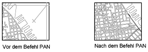

Verschiebt die Ansicht durch Angabe von bis zu zwei Punkten, die den Abstand und die Richtung festlegen.
Sie können einen Punkt festlegen, mit dem die relative Verschiebung der Ansicht bestimmt wird. Alternativ können Sie zwei Punkte angeben. In diesem Fall wird die Verschiebung vom ersten Punkt zum zweiten Punkt berechnet.
Wenn Sie beispielsweise an der ersten Eingabeaufforderung 2,2 eingeben und an der zweiten Eingabeaufforderung die EINGABETASTE drücken, wird die Zeichnung um 2 Einheiten in die X-Richtung und 2 Einheiten in die Y-Richtung verschoben. Wenn Sie an der Eingabeaufforderung für den zweiten Punkt einen Punkt angeben, wird der erste Punkt an die Position des zweiten Punkts verschoben.
