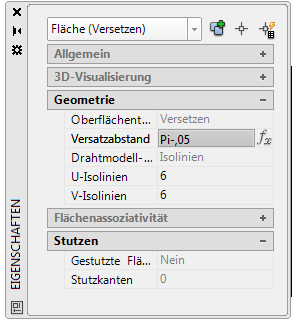

Bemaßungsabhängigkeiten sind benutzerdefinierte Ausdrücke, die über die Palette Eigenschaften auf eine Fläche angewendet werden.
Verwenden Sie dieselben Typen von Operatoren und Ausdrücken, die für andere Typen von geometrischen Abhängigkeiten verwendet werden. Die Eigenschaftstypen, die beschränkt werden können, sind für jeden Flächentyp unterschiedlich.
