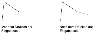

Weiter
Setzt eine Linie vom Endpunkt der zuletzt gezeichneten Linie fort.

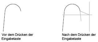

Wenn Sie zuletzt einen Bogen gezeichnet haben, definiert dessen Endpunkt den Anfangspunkt der Linie. Die Linie wird tangential zum Bogen gezeichnet.

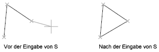

Schließen
Schließt das letzte Liniensegment am Startpunkt des ersten Liniensegments an, sodass eine geschlossene Folge von Liniensegmenten entsteht. Die Option Schließen steht zur Verfügung, sobald Sie mindestens zwei Segmente gezeichnet haben.

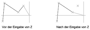

Rückgängig
Löscht das zuletzt eingegebene Segment einer Linienfolge.
Wenn Sie z mehrmals eingeben, werden die Liniensegmente in der Reihenfolge gelöscht, in der sie erzeugt wurden.
