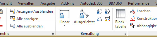

Wendet Abhängigkeitsparameter auf ausgewählte Objekte an und konvertiert Bemaßungsabhängigkeiten in Parameterabhängigkeiten.
Der Befehl BAPARAMETER wird im Blockeditor verwendet. Der Befehl wendet einen Abhängigkeitsparameter auf ein Objekt oder zwischen Abhängigkeitspunkten auf Objekte an.
