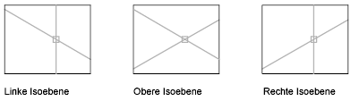

Legt ein isometrisches Fangraster fest, dessen Fangpositionen in Winkeln von 30 oder 150 Grad ausgerichtet sind. Der isometrische Fang kann keine unterschiedlichen Aspekt-Werte haben. Das Linienraster folgt nicht dem isometrischen Fangraster.
Mit ISOEBENE wird die isometrische Ebene festgelegt, in der sich das Fadenkreuz befindet: obere isometrische Ebene (Winkel von 30 und 150 Grad), linke Ebene (Winkel von 90 und 150 Grad) oder rechte Ebene (Winkel von 30 und 90 Grad).
