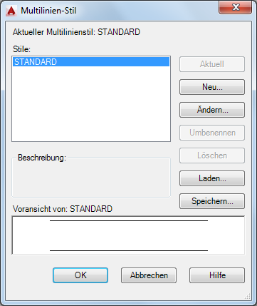

Hiermit erstellen, ändern, speichern und laden Sie Multilinienstile.
Die Anzahl und die Eigenschaften der einzelnen Elemente werden durch den Multilinienstil bestimmt. Mit MLSTIL steuern Sie außerdem die Hintergrundfarbe und die Form der Linienenden einer Multilinie.
Die folgenden Optionen sind verfügbar:
Zeigt den Namen des aktuellen Multilinienstils an, der für anschließend erstellte Multilinien verwendet wird.
Zeigt eine Liste der Multilinienstile an, die in die Zeichnung geladen werden.
Die Liste der Multilinienstile kann Multilinienstile einer extern referenzierten Zeichnung (XRef) enthalten. In den extern referenzierten Multilinienstilen wird dieselbe Syntax verwendet wie für die anderen extern abhängigen, nichtgrafischen Objekte.
Zeigt die Beschreibung des ausgewählten Multilinienstils an.
Zeigt den Namen und ein Bild des ausgewählten Multilinienstils an.
Legt den aktuellen Multilinienstil für anschließend erstellte Multilinien fest.
Zeigt das Dialogfeld Neuen Multilinienstil erstellen an, in dem Sie einen neuen Multilinienstil erstellen können
Zeigt das Dialogfeld Multilinienstil ändern an, in dem Sie den ausgewählten Multilinienstil ändern können
Benennt den aktuell ausgewählten Multilinienstil um. Der Multilinienstil STANDARD kann nicht umbenannt werden.
Entfernt den aktuell ausgewählten Multilinienstil aus der Liste Stile. Der Stil wird jedoch nicht aus der MLN-Datei gelöscht.
Der Multilinienstil STANDARD, der aktuelle Multilinienstil und verwendete Multilinienstile können nicht gelöscht werden.
Zeigt das Dialogfeld Multilinienstil laden an, in dem Sie Multilinienstile aus einer bestimmten Multilinienbibliotheksdatei (MLN) laden können
Speichert oder kopiert einen Multilinienstil in einer MLN-Datei (Multiline Library, Multilinienbibliothek). Wenn Sie eine vorhandene MLN-Datei angeben, werden die neuen Stildefinitionen in die Datei eingefügt; die bisherigen Definitionen werden nicht gelöscht.
