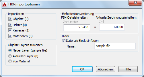

FBX-Importoptionen
Legt die Importeinstellungen für die FBX-Datei fest.
Definiert, was importiert werden soll, wie Layer für die importierten Objekte zugewiesen werden, welche Konvertierungseinheiten verwendet werden und ob die FBX-Datei als Block importiert werden soll.
Liste der Optionen
Die folgenden Optionen sind verfügbar:
Importieren
Gibt an, was importiert werden soll.
Objekte
Importiert alle Objekte. Die Anzahl der Objekte in der FBX-Datei wird in Klammern angezeigt.
Lichtquellen
Importiert alle Punkt-, Spot-, Fern-, Fotometrie-, Sonne- und Himmel-Lichtquellen. Die Anzahl der Lichtquellen in der FBX-Datei wird in Klammern angezeigt.
Die Plot-Zeichen, Zeichenanzeige, zielgerichtete Geometrie und Render-Schattendetails-Eigenschaften für Lichtquellen werden durch die AutoCAD-Einstellungen bestimmt.
Kameras
Importiert alle Kameras. Die Anzahl von Kameras in der FBX-Datei wird in Klammern angezeigt. Die Plot-Eigenschaft für die importierten Kameras wird durch die AutoCAD-Einstellungen bestimmt.
Erstellen Sie Zielkameras in Autodesk® 3ds Max, um Kameras genau in AutoCAD zu importieren.
Materialien
Importiert Materialien. Die Anzahl der Materialien in der FBX-Datei wird in Klammern angezeigt.
Objekte Layern zuweisen
Legt fest, wie die Layer für die importierten Objekte zugewiesen werden.
Neuer Layer
Weist den importierten Objekten einen neuen Layer zu. Der Name in Klammern gibt den Dateinamen und den neuen Layernamen wieder.
Aktueller Layer
Weist die importierten Objekte dem aktuellen Layer zu.
Nach Material
Neue Layer werden basierend auf der Anzahl der importierten Materialien erstellt, und Objekte werden auf den neuen Layern platziert. Die Layernamen entsprechen den Materialnamen.
Einheitenkonvertierung
Zeigt die Maßeinheiten für die aktuelle Zeichnung und die importierte Datei an, und stellt die Konvertierung ein.
FBX-Datei-Einheiten
Zeigt die Maßeinheit für die importierten FBX-Datei an.
Aktuelle Zeichnungseinheiten
Zeigt die Maßeinheit für die aktuelle Zeichnung an. Übernehmen Sie die Vorgabewerte, um die importierten Objekte in die aktuellen Zeichnungseinheiten zu konvertieren.
Block
Importiert den Inhalt der importierten FBX-Datei als Block.
Datei als Block einfügen
Fügt den Inhalt der importierten FBX-Datei als Block in die Blockdefinitions-Tabelle ein. Sie können ihn verschieben, skalieren, drehen und andere Änderungen an dem Block vornehmen.
Name
Gibt den Blocknamen an. Der FBX-Dateiname wird als Vorgabe verwendet.
