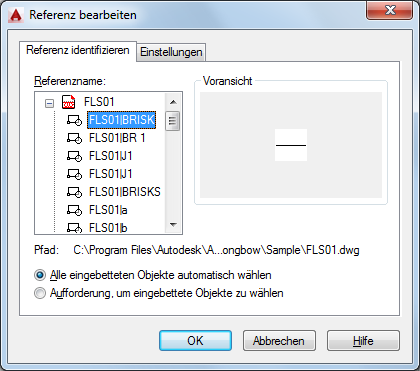

Dialogfeld Referenz bearbeiten
Bestimmt die zu bearbeitende Referenz.
Um eine Referenz zur Bearbeitung auszuwählen, wählen Sie ein Objekt in der Referenz. Wenn Sie ein Objekt wählen, das zu mehreren Referenzen gehört, werden die verschachtelten Referenzen im Dialogfeld angezeigt.

Registerkarte Referenz identifizieren (Dialogfeld Referenz bearbeiten)
Bietet Anzeigehilfen zum Identifizieren der zu bearbeitenden Referenz und steuert, wie die Referenz ausgewählt wird.
Referenzname
Zeigt die zur Direktbearbeitung ausgewählte Referenz sowie alle in dieser Referenz verschachtelten Referenzen an.
Die verschachtelten Referenzen werden nur dann angezeigt, wenn das ausgewählte Objekt zu einer verschachtelten Referenz gehört. Wenn mehrere Referenzen aufgeführt werden, wählen Sie die gewünschte XRef oder den gewünschten Block. Es ist nicht möglich, mehrere Referenzen gleichzeitig direkt zu bearbeiten.
Voransicht
Zeigt eine Voransicht der ausgewählten Referenz an.
Die Voransicht entspricht der Referenz nach dem letzten Speichern in der Zeichnung. Die Voransicht der Referenz wird nicht aktualisiert, wenn Sie Änderungen an der Referenz zurückspeichern.
Pfad
Zeigt die Position der Datei für die ausgewählte Referenz an. Wenn es sich bei der ausgewählten Referenz um einen Block handelt, wird kein Pfad angezeigt.
Alle eingebetteten Objekte automatisch wählen
Steuert, ob verschachtelte Objekte automatisch bei der Referenz-Bearbeitungssitzung berücksichtigt werden.
Aufforderung, um eingebettete Objekte zu wählen
Steuert, ob verschachtelte Objekte einzeln in der Referenz-Bearbeitungssitzung ausgewählt werden müssen.
