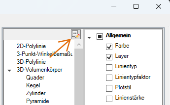

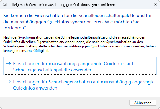

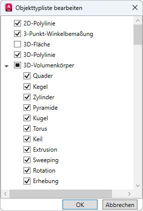

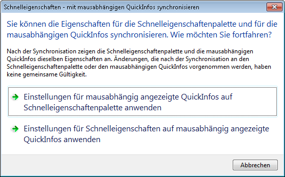

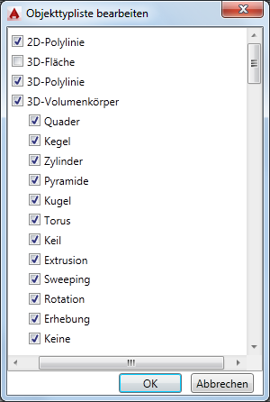

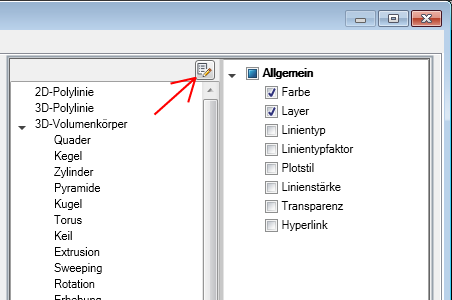

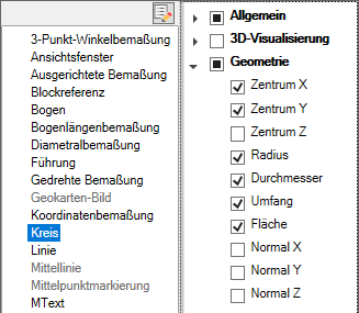

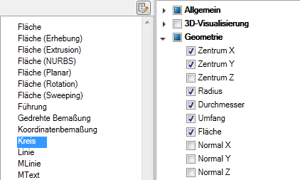

Wenn ein Objekttyp ausgewählt ist, werden die Eigenschaften für diesen Objekttyp in einer mausabhängigen QuickInfo angezeigt, sobald der Mauszeiger über ein Objekt des entsprechenden Typs geführt wird. Heben Sie die Auswahl eines Objekttyps auf, wenn dieser Objekttyp keine mausabhängigen QuickInfos unterstützen soll.
Wenn eine Eigenschaft ausgewählt ist, wird die Eigenschaft in einer mausabhängigen QuickInfo angezeigt, sobald der Mauszeiger über ein Objekt des ausgewählten Objekttyps im Zeichnungsfenster geführt wird. Heben Sie die Auswahl einer Eigenschaft auf, wenn diese Eigenschaft nicht für den ausgewählten Objekttyp angezeigt werden soll.
