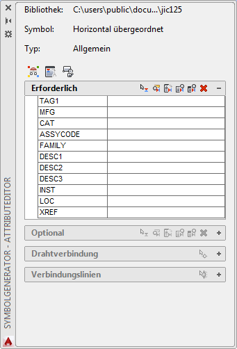

Mit dieser Palette können Sie dem Rechteck Attribute zuweisen und für jedes Attribut eine Höhe und Ausrichtung festlegen. In der Palette werden die AutoCAD Electrical-Attribute angezeigt, die Sie einfügen und als Teil des Symbols festlegen können. Nachdem ein Attribut für ein Symbol eingefügt wurde, wird neben dem Attribut ein Häkchen angezeigt, und Sie können es nicht erneut einfügen. In AutoCAD Electrical kann jedes Attribut nur einmal eingefügt werden.

Beachten Sie im Symbolgenerator - Attributeditor das Häkchen neben dem Attribut BMK1. Platzieren Sie jetzt die übrigen Attribute.
