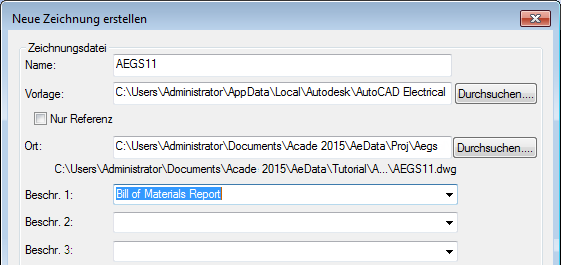

Erstellen einer Zeichnung
Beschreibung 1: Stücklistenbericht
Eine Gruppe von Vorlagen (Dateien mit der Endung *.dwt), die mit AutoCAD Electrical installiert wurden, z. B. acad.dwt und ACAD_ELECTRICAL.dwt, enthalten Einstellungen für verschiedene Arten von Zeichnungen.
Sie können eigene Vorlagen erstellen oder eine beliebige Zeichnung als Vorlage verwenden. Sie können auch eine noch nicht fertig gestellte Zeichnung als Vorlagendatei speichern. Wenn Sie eine Zeichnung als Vorlage verwenden, werden die Einstellungen in dieser Zeichnung auch in der neuen Zeichnung verwendet. Änderungen, die Sie an einer Zeichnung vornehmen, die auf einer Vorlage basiert, wirken sich nicht auf die Vorlagendatei aus.
AutoCAD Electrical unterstützt in vollem Umfang die Vorlagendateien von AutoCAD. Um eine AutoCAD-Zeichnung mit AutoCAD Electrical kompatibel zu machen, müssen Sie einen AutoCAD Electrical-Befehl zum Bearbeiten der Zeichnung auswählen.
Sie können auch durch Klicken auf OK-Eigenschaften das Dialogfeld Zeichnungseigenschaften aufrufen. In diesem Dialogfeld finden Sie Optionen, die denen im Dialogfeld Projekteigenschaften entsprechen. Hier werden zeichnungsspezifische Einstellungen definiert, die im WD_M-Block der Zeichnung verwaltet werden.
