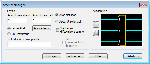

. Finden
Anschlussabstand: 1.0
Anschlussanzahl: 15
Fester Abstand
Liste der Anschlüsse: 1
Alles einfügen
Die Vorschau sollte etwa der folgenden Abbildung entsprechen.
Es wird eine Vorschau des Steckers angezeigt, die in der Zeichnung platziert werden kann. Die Steckerseite des Steckers wird mit abgerundeten Kanten dargestellt. Der Einfügungspunkt des Steckers ist durch ein "x" gekennzeichnet. Ein Pfeil kennzeichnet die Drahtverbindungsrichtung der Steckerseite für Stecker-/Buchsen- bzw. reine Stecker-Steckereinfügungen oder zeigt die Drahtverbindungsrichtung für eine reine Buchsen-Steckereinfügung an.
