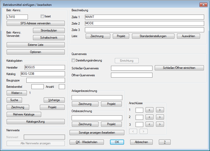

  1. Klicken Sie mit der rechten Maustaste auf LT410, und wählen Sie Betriebsmittel bearbeiten aus.

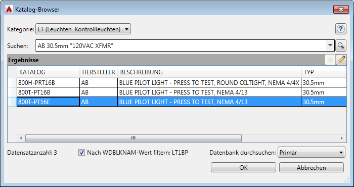

  2. Klicken Sie im Dialogfeld Betriebsmittel einfügen/bearbeiten im Abschnitt Katalogdaten auf Katalogsuche.
  3. Geben Sie die Suchzeichenfolge AB 30.5mm "120VAC XFMR" ein, und klicken Sie auf .
  4. Ändern Sie die Katalogzuordnung zu 800T-PT16E.

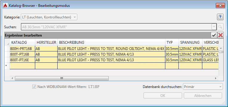

Hinzufügen eines Katalogeintrags
  1. Klicken Sie im Katalog-Browser auf , um in den Bearbeitungsmodus zu wechseln.
  2. Klicken Sie mit der rechten Maustaste auf die Zeile für den Katalog 800T-PT16E, und wählen Sie Zeile kopieren aus.
  3. Klicken Sie mit der rechten Maustaste in die leere Zeile am Ende der Tabelle, und wählen Sie Einfügen aus.

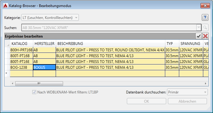

  4. Klicken Sie auf die Zelle Katalog, und geben Sie BOG-123B ein.
  5. Klicken Sie auf die Zelle Hersteller, und geben Sie BOGUS ein.
  6. Klicken Sie auf , um die Änderungen zu speichern.
  7. Geben Sie nun als Suchzeichenfolge BOGUS 30.5mm "120VAC XFMR" ein, und klicken Sie auf .
  8. Wählen Sie den Katalogeintrag BOG-123B aus, und klicken Sie auf OK.
  9. Klicken Sie im Dialogfeld Betriebsmittel einfügen/bearbeiten auf OK.
