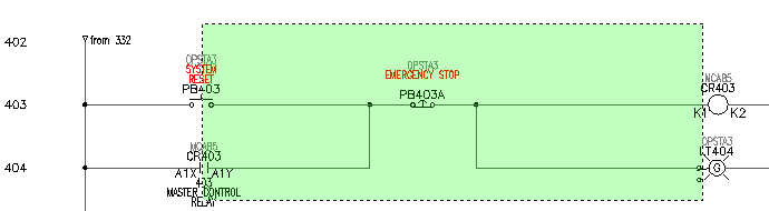

Objekte wählen:
Ziehen Sie von links nach rechts ein Fenster um die Drähte auf (siehe Abbildung), und drücken Sie die EINGABETASTE.
Bevor Sie die EINGABETASTE drücken, werden die Drähte als gestrichelte Linien angezeigt. Dies weist darauf hin, dass diese Drähte ausgewählt sind. Nachdem Sie die EINGABETASTE gedrückt haben, werden die Linien rot angezeigt. Dies weist darauf hin, dass sie auf den Drahtlayer RED_18AWG verschoben wurden.
