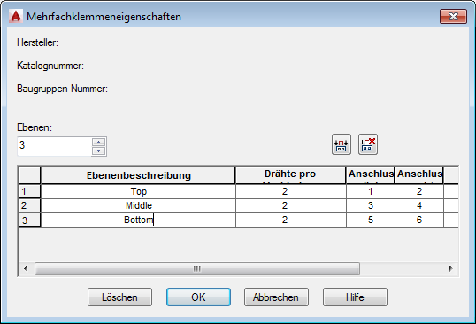

Definieren Sie eine Klemme mit mehreren Ebenen durch die Zuweisung entsprechender Eigenschaften.
Ändern von Klemmeneigenschaften
Ebenen: 3
Ebene 1
Ebenenbeschreibung: Oben
Drähte pro Verbindung: 2
AnschlussL: 1
AnschlussR: 2
Ebene 2
Ebenenbeschreibung: Mitte
AnschlussL: 3
AnschlussR: 4
Ebene 3
Ebenenbeschreibung: Unten
AnschlussL: 5
AnschlussR: 6

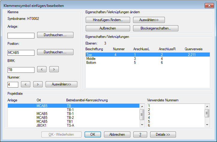

Klicken Sie auf OK.
Im Dialogfeld Klemmensymbol einfügen/bearbeiten können Sie im Abschnitt Eigenschaften/Verknüpfungen sehen, dass der Block jetzt drei Ebenen aufweist. Klemme 4 wird der obersten Ebene des Blocks zugewiesen.
