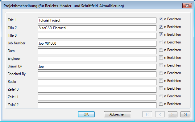

Definieren Sie die Beschriftungen für die Projektbeschreibungszeilen, die in Dialogfeldern angezeigt werden.
Die Dialogfelder für das Schriftfeld und Projektbeschreibungen in AutoCAD Electrical zeigen allgemeine Beschriftungen wie z. B. "LINE1", "LINE2" usw. an. Sie können diese Beschriftungen ändern, sodass sie der Verknüpfung mit dem Schriftfeld entsprechen. Beispiel: Sie haben den AutoCAD Electrical-Datenwert "LINE4" mit dem Attribut "JOB#" im Schriftfeld verknüpft. Wenn in AutoCAD Electrical ein schriftfeldbezogenes Dialogfeld angezeigt wird, soll natürlich nicht "LINE4" angezeigt werden, sondern "Auftragsnummer". Eine Textdatei mit der Erweiterung WDL definiert die benutzerdefinierten Beschriftungen.
LINE1 = Titel 1
LINIE1 = Titel 2
LINIE3 = Titel 3
LINE4 = Auftragsnummer
LINIE5 = Datum
LINE6 = Gezeichnet von
LINE7 = Ingenieur
LINIE8 = Geprüft von
LINIE9 = Maßstab
. Finden
Die Beschriftungen entsprechen den Werten in der WDL-Datei.
