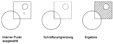

Umgrenzungen (Gruppe)
Punkte auswählen
Legt eine Schraffurumgrenzung durch Auswahl eines Punkts in einem geschlossenen Bereich fest, der durch ein oder mehrere Objekte gebildet wird.
Wählen
Fügt der ausgewählten Schraffur Schraffurflächen hinzu, indem auf Basis von ausgewählten Objekten eine Begrenzung festgelegt wird.
Wenn Sie diese Option verwenden, werden interne Objekte nicht automatisch erkannt. Markieren Sie stattdessen die Objekte innerhalb der ausgewählten Umgrenzung, damit die Objekte gemäß dem aktuellen Inselerkennungsstil schraffiert oder gefüllt werden.
Zum Erstellen eines nicht schraffierten Bereichs um den Text muss der Text im Auswahlsatz enthalten sein.
Bei der Auswahl von Objekten können Sie jederzeit durch Rechtsklick in den Zeichenbereich ein Kontextmenü anzeigen lassen. Sie können die letzte Auswahl oder alle Auswahlen rückgängig machen, die Auswahlmethode wechseln, den Inselerkennungsstil ändern oder eine Voransicht der Schraffur oder abgestuften Füllung anzeigen lassen.
