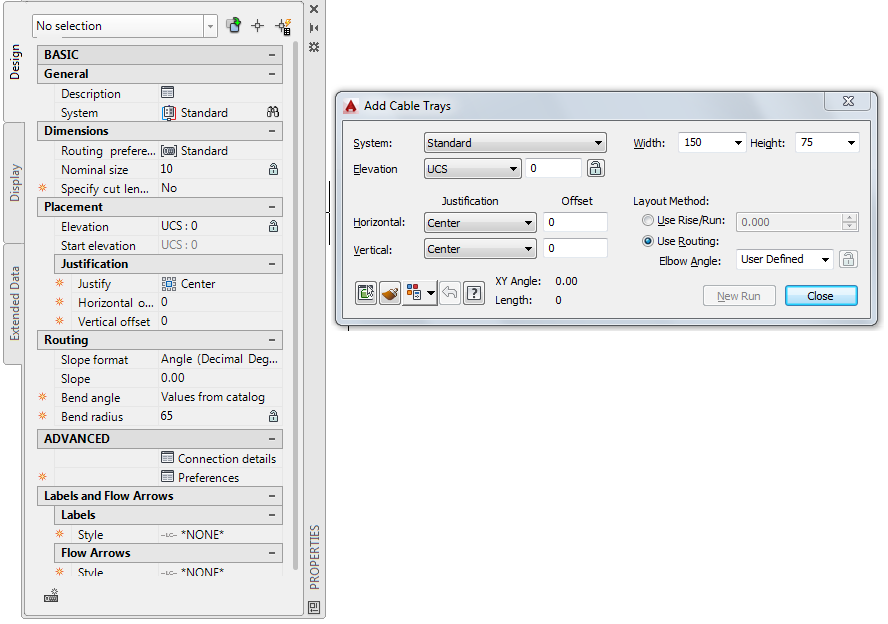

  2. Verwenden Sie bei den übrigen Schritten die Eigenschaftenpalette für Installationsrohreinstellungen oder das Dialogfeld Kabeltrassen hinzufügen für Kabeltrasseneinstellungen (siehe folgende Abbildung).
    Installationsrohr* (links), Kabeltrasse (rechts)
    * zeigt erweiterte Eigenschaften, einschließlich Trassenrouting-Modus
