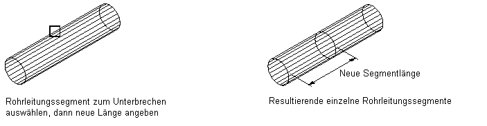

Unterbrechen eines Installationsrohrs in Segmente

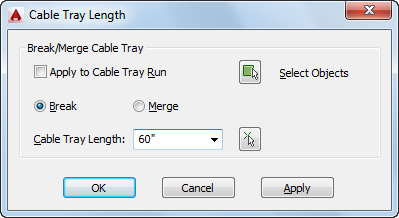

  1. Wählen Sie die Kabeltrasse oder das Installationsrohr aus, und führen Sie einen der folgenden Schritte aus, um das Dialogfeld zu öffnen:
    • Klicken Sie auf Registerkarte Kabeltrasse Gruppe Ändern Kabeltrassenlänge .
    • Klicken Sie auf Registerkarte Installationsrohr Gruppe Ändern Länge des Installationsrohrs .
    Dialogfeld Kabeltrassenlänge
  2. Geben Sie an, wie Sie die Kabeltrasse bzw. das Installationsrohr ändern möchten:
    Was möchten Sie tun… Aktion…
    Anwenden der Länge auf die gesamte Strecke Wählen Sie Auf Kabeltrassenstrecke anwenden bzw. Auf Installationsrohrstrecke anwenden.
    Angeben einer neuen Segmentlänge Wählen Sie Unterbrechen.
    Verbinden von Segmenten Wählen Sie Verbinden.
    Auswählen einer Kabeltrasse oder eines Installationsrohrs Klicken Sie auf (Objekte auswählen), und wählen Sie bestimmte Segmente aus.
    Ändern der Länge Geben Sie eine neue Länge für jede Schnittlänge ein oder wählen Sie eine aus. Die zehn zuletzt verwendeten Längen werden als vorgegebene Segmentlängen gespeichert. Sie können die Länge auch angeben, indem Sie Punkte in der Zeichnung angeben.
  3. Wenn Sie gewählt haben, Segmente zu unterbrechen, wird das ausgewählte Segment bzw. die ausgewählte Strecke in mehrere Segmente mit der angegebenen Länge unterbrochen. Wenn die Segmentlänge nicht ohne Rest durch die angegebene Länge dividiert werden kann, ist das letzte Segment kürzer.
