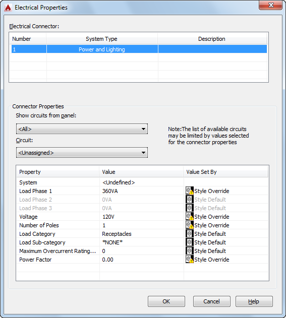

  2. Erweitern Sie auf der Eigenschaftenpalette den Bereich Erweitert, erweitern Sie den Bereich Schaltkreise, und wählen Sie Elektro-Eigenschaften.
    Anmerkung: Sie können diese Eigenschaften zu einem späteren Zeitpunkt anwenden, indem Sie ein Gerät in der Zeichnung auswählen und auf Registerkarte Gerät Gruppe Schaltkreise Schaltkreis-Eigenschaften klicken .
    Das Arbeitsblatt Elektro-Eigenschaften führt die Verbinder am Gerät auf und zeigt für jeden Verbinder den Systemtyp sowie die Beschreibung an. Diese Geräteattribute werden durch den Gerätestil bestimmt. Um ihn zu ändern, ist es erforderlich, die Verbinder im Stil zu ändern.
  3. Wählen Sie unter Elektroanschlüsse einen Verbinder aus, der konfiguriert werden soll.
    Die Eigenschaften des ausgewählten Verbinders werden unter Verbindereigenschaften angezeigt.

  5. Wählen Sie für Schaltkreis den gewünschten Schaltkreis.
  6. Geben Sie unter der Einstellung Wert die Werte für die Verbindereigenschaften an.

    Wenn Sie Werte für die Verbindereigenschaften angeben, ändern sich die Informationen in der Spalte Wert festgelegt durch entsprechend:
    Wenn... ist Wert festgelegt durch...
    der Wert der Eigenschaft dem im Gerätestil angegebenen Wert entspricht der Standardwert für den Stil
    der Wert der Eigenschaft dem im Gerätestil angegebenen Wert nicht entspricht eine Stilüberschreibung
    im Gerätestil kein Wert angegeben ist (leer)
    der Wert der Eigenschaft im Gerätestil oder im aktuell ausgewählten Verbinder Nach Schaltkreis lautet Schaltkreis
