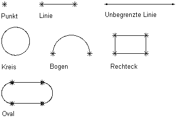

Das Dienstprogramm für die Inhaltsblock-Erstellung enthält neun Geometrietypen, die Sie zum Erstellen des Modells verwenden können:
Punkt
Wird durch eine X- und Y-Koordinate definiert.
Linie
Wird durch eine Position und eine Richtung definiert und von einem Anfangs- und Endpunkt beschränkt.
Unbegrenzte Linie
Wird durch eine Position und eine Richtung definiert und ist unendlich, da sie keinen begrenzenden Anfangs- und Endpunkt hat.
Kreis
Wird durch einen Mittelpunkt und einen Radius definiert.
Bogen
Wird durch einen Mittelpunkt und einen Radius definiert und von einem Anfangs- und Endpunkt beschränkt.
Rechteck
Wird von Linien und Punkten definiert, die beschränkt werden, um auf jeder Seite Anfangs- und Endpunkte sowie einen rechten Winkel zu erhalten.
Oval
Wird von Linien, Bogen und Punkten definiert, die beschränkt werden, um zwei Bogen mit zwei Linien als Tangenten mit festgelegten Anfangs- und Endpunkten zu erstellen.
