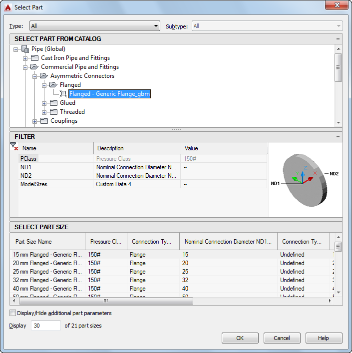

- Klicken Sie auf der Eigenschaftenpalette unter Allgemein neben Bauteil auf das Bauteilbild.
- Wählen Sie im Dialogfeld Bauteil auswählen ein Bauteil aus dem Katalog.
Die Rohrformstücke sind im Bereich Bauteil aus Katalog auswählen basierend auf Materialtyp in den Profilen US britisch und US metrisch aufgeführt. Weitere Informationen finden Sie unter "Rohrbauteilkatalog".
- (Optional) Aktivieren Sie das Kontrollkästchen Zusätzliche Bauteilparameter anzeigen/ausblenden, um den Inhalt der Parametertabelle zu erweitern.
- Unter Nach Bemaßungen filtern können Sie die Liste der Bauteile filtern.
Anmerkung: Die Bauteilkataloge und Inhaltspositionen bestimmen die Bauteile, die Sie auswählen können.
- Wählen Sie eine Bauteilgröße.
