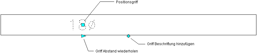

So ändern Sie eine Beschriftung mit Griffen
| Was möchten Sie tun... | Aktion... |
| Hinzufügen einer Beschriftung | Klicken Sie auf den Griff Beschriftung hinzufügen. Halten Sie die STRG-Taste gedrückt, und klicken Sie, um in gleichmäßigen Abständen Beschriftungen hinzuzufügen. |
| Entfernen einer Beschriftung | Klicken Sie auf den Griff Beschriftung entfernen. Sie können unabhängig von der beim Hinzufügen der Beschriftungen benutzten Methode einzelne Beschriftungen entfernen. |
| Verschieben einer Beschriftung | Klicken Sie auf den Positionsgriff und verschieben Sie die Beschriftung am Bogen entlang auf eine neue Position. Klicken Sie auf den Positionsgriff, und drücken Sie anschließend die STRG-Taste, um die Beschriftung vom Bogen zu versetzen. ![]() |
| Hinzufügen von in gleichmäßigen Abständen entlang eines Bogens verteilten Beschriftungen | Klicken Sie auf den Griff Abstand wiederholen und klicken Sie dem Bogen folgend, um einen Abstand zwischen Bogenbeginn und dem ausgewählten Punkt anzugeben. Beschriftungen werden dem Bogen folgend in diesem Abstand hinzugefügt. |
| Gleichmäßiges Verteilen mehrerer Beschriftungen entlang eines Bogens | Halten Sie die STRG-Taste gedrückt, und klicken Sie auf den Griff Abstand wiederholen. |
