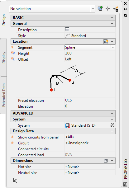

  2. Legen Sie gegebenenfalls in der Eigenschaftenpalette fest, welches Kabel hinzugefügt werden soll, oder ändern Sie es. Wählen Sie dazu einen Kabelstil:
    • Erweitern Sie Basis und dann Allgemein.
    • Wählen Sie unter Stil einen Kabelstil aus.
      Sie können dabei unter den Kabelstilen in der aktuellen Zeichnung wählen.
    Wenn Sie Kabelgrößen mithilfe der Sofortberechnung berechnen möchten, wählen Sie nicht den in der Software bereitgestellten Standardstil. Bei diesem Stil wird standardmäßig kein Kabelmaterial angegeben. Dieses ist für die Berechnung der Größen jedoch erforderlich.
  3. Geben Sie unter Beschreibung eine Beschreibung des Kabels ein.
  4. Erweitern Sie Position, und wählen Sie unter Segment den Typ des zu verwendenden Kabelsegments:
    Welchen Modus möchten Sie verwenden? Aktion
    Linie Wählen Sie Linie.
    Bogen Wählen Sie Bogen, und gehen Sie wie folgt vor:
    • Geben Sie für Höhe die Höhe der Geometrie ein.
    • Wählen Sie für Versatz entweder Links oder Rechts. Dadurch wird festgelegt, auf welcher Seite die Geometrie angezeigt werden soll.
    Schlange Wählen Sie Schlange, und geben Sie Werte für Höhe und Versatz an.
    Polylinie Wählen Sie Polylinie, und geben Sie unter Radius den Krümmungsradius für die Abrundungen an.
    Fase Wählen Sie Fase, und geben Sie Werte für Höhe und Versatz an.
    Spline Wählen Sie Spline, und geben Sie Werte für Höhe und Versatz an.
    Tipp: Wenn Sie eine der Optionen Bogen, Schlange oder Spline zum Zeichnen der Kabel verwenden, können Sie die Werte für Versatz und Höhe durch Definierten eines Punkts zwischen zwei Geräten außer Kraft setzen. Dies kann sich als nützlich erweisen, wenn Kabel um Wände, Ausstattung oder andere Geometrie im Grundriss herum geführt werden sollen oder wenn Sie den benötigten Wert für den Versatz nicht genau kennen. Ein Beispiel finden Sie unter "Beispiel: Zeichnen von Kabeln".

  6. Erweitern Sie die Registerkarte Erweitert und dann System, und wählen Sie unter System das System für das Kabel.
    Anmerkung: Wurde für den Elektroanschluss des Geräts, an dem das Kabel angeschlossen werden soll, kein bestimmtes System angegeben, können Sie ein Kabel beliebiger Systeme dort anschließen. Wurde jedoch ein System festgelegt, muss das System des Kabels mit diesem übereinstimmen. Ist dies nicht der Fall, kann das Kabel nicht hinzugefügt werden. Das System des Elektroanschlusses muss dann entsprechend angepasst werden. Je nachdem, wie die Verbindungsregeln definiert wurden, gibt es folgende Möglichkeiten: Sie werden aufgefordert, die Änderung zu akzeptieren, bevor das Kabel hinzugefügt wird, die Änderung wird ohne die Benutzeraufforderung ausgeführt, oder es ist nicht möglich, die Änderung auszuführen und das Kabel hinzuzufügen. Das System des Geräts, das nur die Darstellung des Geräts bestimmt, bleibt unverändert. Weitere Informationen zu Systemen finden Sie unter dem Thema "Konfigurieren von Elektrosystemdefinitionen" und unter "Arbeiten mit Systemen".
  7. Erweitern Sie Design-Daten, und geben Sie an, ob die Geräte einem Schaltkreis zugeordnet werden sollen, wenn Sie sie an Kabel anschließen:
    Was möchten Sie tun… Aktion…
    Anschließen der Geräte an Kabel ohne Zuordnung zu einem Schaltkreis Wählen Sie für Schaltkreis die Option Nicht zugewiesen.
    Zuweisen der Geräte zu einem Schaltkreis Wählen Sie für Schaltkreise aus Schalttafel anzeigen die Schalttafel, die den gewünschten Schaltkreis enthält. Sie können aus den Schalttafeln in der aktuellen Zeichnung oder aus der Elektro-Projektdatenbank auswählen. Wählen Sie dann für Schaltkreis den gewünschten Schaltkreis.
    Achtung: Wenn Sie Kabelgrößen mithilfe der Sofortberechnung berechnen möchten, müssen Sie einen Schaltkreis mit dem Systemtyp Strom und Beleuchtung wählen. Die Option Nicht zugewiesen oder Schaltkreise mit anderen Systemtypen sind hier nicht verwendbar.
    Anmerkung: Die Geräte werden beim Anschließen an Kabel dem angegebenen Schaltkreis zugewiesen, es sei denn, es besteht bereits eine andere Zuweisung. In diesem Fall kann die Eigenschaft Schaltkreis nicht geändert werden. Wenn Sie manuell einen Zweigstromkreis erstellen möchten, können Sie entweder den angegebenen Schaltkreis beim Hinzufügen der Kabel entsprechend ändern oder ein Kabel zwischen zwei Geräten einfügen, die bereits zu zwei verschiedenen Schaltkreisen gehören.
