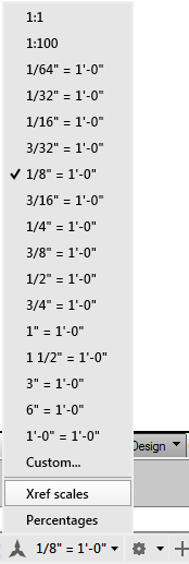

So legen Sie den aktuellen Beschriftungsmaßstab fest
  1. Wechseln Sie zur Registerkarte Modell, um den Beschriftungsmaßstab für den Modellbereich festzulegen. Wählen Sie das Ansichtsfenster, um den Beschriftungsmaßstab für ein Ansichtsfenster im Papierbereich festzulegen.
  2. Klicken Sie auf der Statusleiste des Zeichnungsfensters auf den aktuellen Beschriftungsmaßstab, und wählen Sie auf dem Flyout-Menü einen neuen Maßstab aus.
