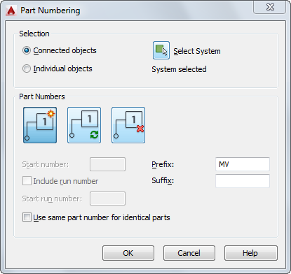

  1. Klicken Sie auf Registerkarte BeschriftenGruppe BauteillistenDropdown BeschriftungenPositionsnummer ohne Rahmen.
  2. Klicken Sie auf das Werkzeug Rechteckige Positionsnummer, Ovale Positionsnummer oder Positionsnummer ohne Rahmen.
  3. Verwenden Sie die Schaltfläche System auswählen, um die Systemobjekte für die Beschriftung auszuwählen.
  4. Geben Sie durch Einzelne Objekte oder Verbundene Objekte an, welche Art von Objekten beschriftet werden sollen.
  5. Mit den Schaltflächen zum Hinzufügen, Aktualisieren oder Entfernen können Sie den Bearbeitungsvorgang für die Positionsnummer auswählen.
    Was möchten Sie tun... Verwendung...
    Erstellen eines neues Satzes von Positionsnummern Positionsnummer hinzufügen
    Ändern eines vorhandenen Satzes von Positionsnummern Positionsnummern aktualisieren
    Löschen eines vorhandenen Satzes von Positionsnummern, einschließlich Eigenschaftssätze Positionsnummer entfernen
  6. Definieren Sie den Startwert der Beschriftung, und fügen Sie alle gewünschten Präfix- oder Suffixinformationen hinzu.
    Der Startwert der Beschriftung kann eine Zahl oder ein Buchstabe oder eine Kombination aus beiden sein. Gültige Nummerierungszeichenfolgen sind beispielsweise:
    • 1,2,3...
    • A,B,C...Z,AA,AB...
    • a,b,c...z,aa,ab...
    • A1,A2...A9,B0,B1...
    • 1A,1B...1Z,2A...
    Alphanumerische Positionsnummern mit der Streckennummer (H) gefolgt von einer Folgepositionsnummer
  7. Aktivieren Sie Streckennummer einschließen, um separate, aber verbundene Strecken zu unterscheiden, und geben Sie einen Streckenbezeichnungswert ein.
  8. Aktivieren bzw. deaktivieren Sie Gleiche Positionsnummer für identische Bauteile verwenden.
  9. Klicken Sie auf OK, um das Einfügen der Beschriftung zu starten.
