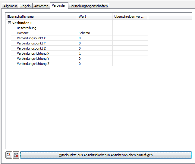

  3. Klicken Sie auf die Registerkarte Verbinder.
  4. Geben Sie unter Beschreibung eine Beschreibung ein, z. B. Luftversorgung.
  5. Wählen Sie für Domäne eine Domäne aus. Für einige Stiltypen ist nur eine einzelne Domäne verfügbar.
  6. Geben Sie Werte für die Verbindungspunktkoordinaten X, Y und Z an, oder klicken Sie auf Mittelpunkte aus Ansichtsblöcken in Ansicht von oben hinzufügen, um einen zentrierten Verbinder zu erstellen.
    VORSICHT: Gehen Sie mit besonderer Sorgfalt vor, wenn Sie die Verbindungspunkte auf Verbindern ändern oder die Verbinder entfernen. Ansonsten könnte die Verbindung zwischen Objekten unterbrochen werden, da der Verbinder in allen Vorkommen des Stils in der Zeichnung geändert bzw. aus allen Vorkommen entfernt wird.
  7. Wenn Sie einen Verbinder hinzufügen möchten, klicken Sie auf und konfigurieren Sie die Eigenschaften des Verbinders.
  8. Wenn Sie einen Verbinder entfernen möchten, wählen Sie den Verbinder aus und klicken Sie auf .
