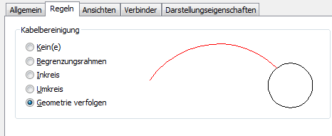

- Klicken Sie auf die Registerkarte Gestaltung.
- Wählen Sie unter Kabelbereinigung eine Kabelbereinigungsmethode.
Damit wird festgelegt, wie Kabel angezeigt werden, wenn sie mit Schalttafeln verbunden sind. Das Vorschaubild rechts zeigt ein Beispiel der aktuellen Auswahl.
