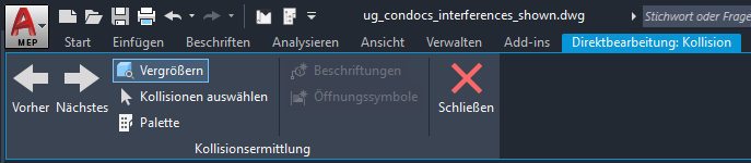

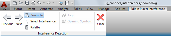

Gehen Sie, während Sie eine Zeichnung geöffnet haben, wie folgt vor: Klicken Sie auf
Klicken Sie in der Palette Kollisionsermittlung auf
, um die Analyse zu starten. Wechseln Sie nach Abschluss der Analyse zur Registerkarte Direktbearbeitung der Multifunktionsleiste, um die Gruppe Kollisionsermittlung anzuzeigen.
Anhand der Informationen in der folgenden Tabelle können Sie die einzelnen Kollisionen anzeigen und auflösen:
