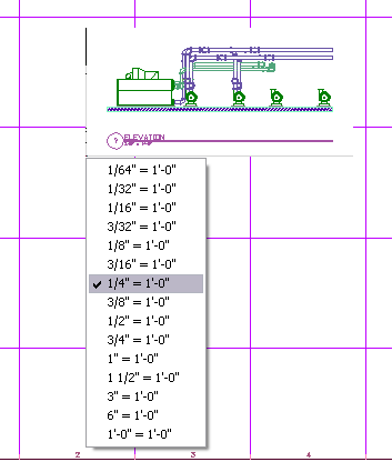

, und geben Sie ein Ansichtsfenster auf dem Plan an. Wenn Sie die Ansichtsgröße auf dem Plan ändern möchten, klicken Sie mit der rechten Maustaste und wählen einen neuen Maßstab aus.
Sie können mehrere Ansichten auf einem Plan platzieren. Sie können eine Ansicht auch für mehrere Pläne verwenden.
Die Standard-Planvorlagen der Software enthalten ein Layout-Raster, das beim Auffinden von Ansichten auf einem Plan hilfreich ist. Dieses Raster ist in Plots oder DWF™-Ausgaben nicht enthalten.
Um das Ansichtsfenster auf dem Plan zu verschieben, wählen Sie die Ansichtsfensterumgrenzung aus und verwenden die grundlegenden Bearbeitungswerkzeuge im Kontextmenü. Sie können die Ansichtsfenstergröße anpassen, um den sichtbaren Ausschnitt der Ansichtszeichnung zu ändern. Sie können auch die Modellbereichansicht aktivieren, indem Sie innerhalb des Ansichtsfensters doppelklicken. Danach können Sie die Ansichtszeichnung innerhalb des Ansichtsfensters verschieben oder ihre Größe ändern. Doppelklicken Sie außerhalb des Ansichtsfensters, um die Modellbereichansicht zu deaktivieren und zum Papierbereich zurückzukehren. Im Papierbereich können Sie die Zeichnung nicht innerhalb des Ansichtsfensters ändern.
