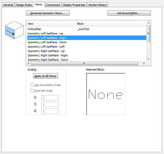

  3. Rufen Sie den Stil im linken Bereich des Stil-Managers auf, wählen Sie ihn aus, und klicken Sie auf die Registerkarte Ansichten.
    Registerkarte Ansichten für einen vorhandenen Schemasymbolstil
  4. Klicken Sie auf Isometrische Ansichten erstellen.
