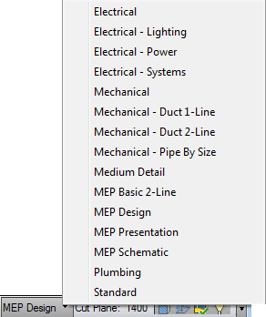

  1. Klicken Sie in der Statusleiste des Zeichnungsfensters auf die aktuelle Darstellungskonfiguration.
    Die in der Zeichnung enthaltenen Darstellungen werden aufgelistet.
    Standardmäßige Darstellungskonfigurationen in der Aecb-Modell-Zeichnungsvorlage
  2. Wählen Sie eine Darstellungskonfiguration aus der Liste aus.
