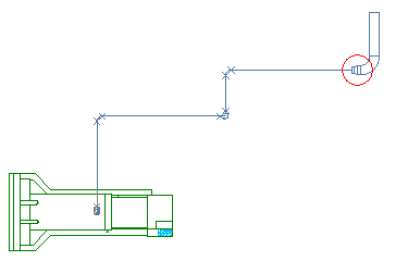

  1. Wählen Sie einen Luftkanal bzw. ein Luftrohr aus.
    Ausgewähltes Luftkanal/-rohr-Segment in einer Rohrstrecke

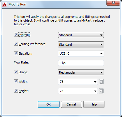

  2. Klicken Sie auf Registerkarte Luftkanal/-rohr Gruppe ÄndernRohrstrecke ändern.
  3. Wählen Sie im Dialogfeld Rohrstrecke ändern eine oder mehrere Eigenschaften (System, Routing-Voreinstellung, Erhebung, Massenstrom, Form, Breite, Höhe), und wählen Sie die Änderung in der entsprechenden Liste aus.
    Dialogfeld Rohrstrecke ändern (für Luftkanal/-rohr)
    Dieses Dialogfeld zeigt die aktuellen Einstellungen für das ausgewählte Objekt an. Die vorgenommenen Änderungen wirken sich auf ähnliche Objekte in der Rohrstrecke bis zu einem MV-Bauteil, einer Reduzierung, einem T-Stück oder Kreuzstück aus.

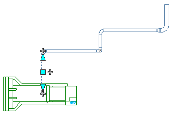

    Änderungen an den Routing-Voreinstellungen und dem System bis zu einer Reduzierung (durch Kreis markiert)
