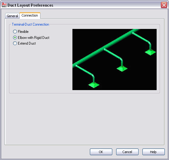

Sie können angeben, wie Luftkanal/-rohr-Abzweige mit Luftauslässen verbunden werden. In der Registerkarte Verbindung können Sie zwischen drei Regler-Luftkanal/-rohr-Designs wählen. Wenn Sie eine Verbindungsoption auswählen, wird eine Vorschau eingeblendet.
Flexibel
Bogen mit steifem Luftkanal/-rohr
Luftkanal/-rohr verlängern
    Wählen Sie Flexibel, um die flexible Regler-Luftkanal/-rohr-Verbindung mit dem MV-Bauteil auszuwählen.
    Wählt Bogen mit steifen Luftkanälen/-rohren für die Verbindung mit dem MV-Bauteil.
    Wählt Luftkanal/-rohr verlängern für die Verbindung mit dem MV-Bauteil.
