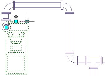

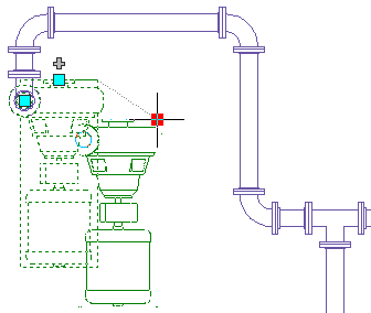

In den folgenden Abbildungen sehen Sie, wie Sie mithilfe von Positionsgriffen ein Pumpen-MV-Bauteil verschieben können. Die Rohre und Formstücke werden mitverschoben, aber alle anderen Komponenten der Strecke bleiben an ihrer ursprünglichen Position.
Positionsgriff auf MV-Bauteil ausgewählt
Neue angegebene Position
Entstandenes Layout
