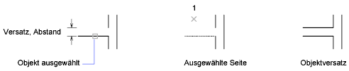

Versatzabstand
Gibt an, wie weit entfernt vom vorhandenen Objekt das neue Objekt erstellt werden soll. Sie können mehrere Werte angeben, getrennt durch das Zeichen "|". Zum Erstellen von Objekten in Abständen von 0,125, 0,25 und 0,5 vom vorhandenen Objekt geben Sie 0.125 | 0.25 | 0.5 ein.
Seite für Versatz
Gibt an, auf welcher Seite des ausgewählten Objekts das neue Objekt erstellt werden soll.
