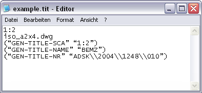

Das folgende Beispiel zeigt die Dateistruktur.
Die ersten beiden Zeilen der Datei müssen folgende Elemente enthalten:
Verwenden Sie die restlichen (optionalen) Zeilen zur Zuordnung der Attribute des Zeichnungsschriftfelds zum jeweils zugehörigen Text, z. B.:
Beispiel für eine solche Textdatei:
