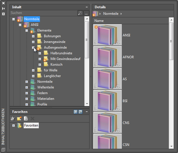

Wenn Sie bei Autodesk 360 angemeldet sind, wird die Inhaltsbibliothek, wie nachfolgend gezeigt, durch die Markierung gekennzeichnet, sobald eine Aktualisierung verfügbar ist.
Die gleiche Markierung wird auch in der Multifunktionsleiste über das Symbol des Inhalts-Managers ( Finden) gelegt.

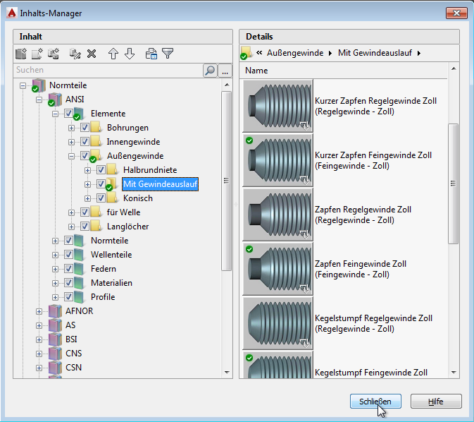

Veraltete Inhaltsbibliotheken können über den Inhalts-Manager aktualisiert werden. Aktualisierte Inhaltsbibliotheken werden wie in der folgenden Abbildung gezeigt gekennzeichnet.
Durch eine Aktualisierung kann sich das Aussehen bereits in der Inhaltsbibliothek enthaltener Normteile oder Elemente ändern. Dies ist jedoch in der Regel nur der Fall, wenn die Inhaltsaktualisierung zur Korrektur eines Fehlers herausgegeben wurde. Falls Sie das fehlerhafte Normteil bzw. Element bereits in eine Zeichnungsdatei eingefügt haben, können Sie es aktualisieren, indem Sie im Zeichnungsbereich darauf doppelklicken.
