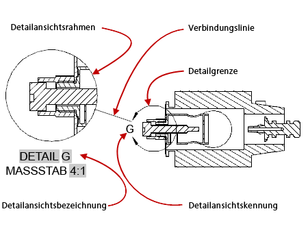

Ein Detailansichtsstil ist eine benannte Sammlung von Einstellungen, die das Erscheinungsbild der Detailgrenzen, Kennungen und Beschriftungen von Detailansichten steuert.

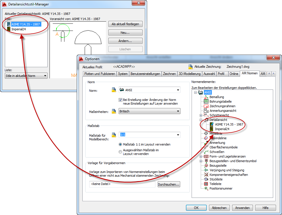

Die Einstellungen, mit denen die Darstellung von AutoCAD Mechanical-Objekten gesteuert wird, werden in einer benannten Sammlung von Einstellungen gespeichert, die als Zeichnungsnorm bezeichnet wird. Daher unterscheidet sich die Art und Weise, in der Detailansichtsstile für AutoCAD-Objekte (Modelldokumentation-Detailansichten) gelten, von der Art und Weise, in der sie für AutoCAD Mechanical-Objekte (AMDETAIL-Detailansichten) gelten. Daher gilt:
Jeder Detailansichtsstil ist als Revision der Zeichnungsnorm anzusehen. Detailansichtsstile in AutoCAD Mechanical sind durch das Symbol

Neue Detailansichtsstile, die Sie im Detailansichtsstile-Manager erstellen, werden als AutoCAD-Detailansichtsstile erstellt. Sie werden nicht als AutoCAD Mechanical-Detailansichtsstile erstellt. AutoCAD Mechanical-Detailansichtsstile sind Teil der Zeichnungsnorm und werden automatisch erstellt.
AMDETAIL-Detailansichten folgen immer dem aktuellen Detailansichtsstil, der als Teil der Zeichnungsnorm vorgegeben ist. Modelldokumentation-Detailansichten verwenden den aktuellen Detailansichtsstil, um ihre Vorgabeeinstellungen zu erhalten. Solange Sie die vorgegebenen Einstellungen nicht überschreiben, folgen Modelldokumentation-Detailansichten auch den Einstellungen der Zeichnungsnorm, die von AMDETAIL-Detailansichten verwendet werden.
