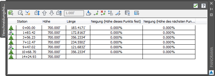

Wenn sich zwei Elementkanten an einer Stelle kreuzen, an der keine der Kanten einen TS-Punkt aufweist, wird ein Teilungspunkt erstellt. Dieser wird im Editor im Gegensatz zum grünen Dreieck des TS-Punkts als weißes Dreieck angezeigt.
Abbildung 1: Darstellung von zwei Teilungspunkten im Höheneditor
Der Höheneditor in Abbildung 1 zeigt die Höhen für die quadratischen Elementkanten an, die an den Stellen, an denen diese Kanten die Elementkanten BC und CD kreuzen, zwei Teilungspunkte aufweisen. Im Höheneditor wird in der ersten Spalte für Punkte, an denen sich zwei Elementkanten schneiden, neben dem Punktsymbol ein Pluszeichen (+) angezeigt.
