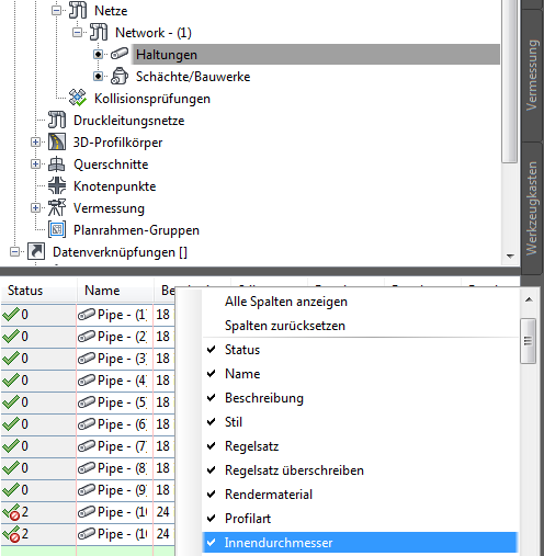

Klicken Sie auf der Registerkarte Übersicht auf eine Sammlung, um mehrere Eigenschaften gleichzeitig zu ändern, z. B. Stil, Regeln oder Rendermaterial.
Abbildung 3: Bearbeiten von Stilen in der Elementansicht
Sie können den Stil zahlreicher Haltungen oder Schächte/Bauwerke auf der Registerkarte Übersicht für dieses Kanalnetz schnell bearbeiten (siehe Abbildung 3).
So bearbeiten Sie mehrere Haltungen oder Schächte/Bauwerke gleichzeitig
