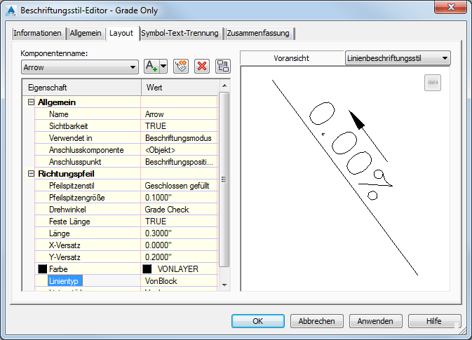

Verwenden Sie einen Ausdruck, um die Richtungspfeile in diesem Beschriftungsstil so zu konfigurieren, dass sie in die Neigungsrichtung abwärts zeigen, was möglicherweise hilfreicher ist. Bearbeiten Sie hierzu die Pfeilkomponente des Stils Grade Only, wie in Abbildung 6 dargestellt.
Abbildung 6: Konfiguration von Pfeilen vom Typ Neigungsüberprüfung im Beschriftungsstil Grade Only
So legen Sie abwärts gerichtete Neigungspfeile fest
  1. Erweitern Sie im Projektbrowser auf der Registerkarte Einstellungen die Sammlung Allgemein Beschriftungsstile Linie.
  2. Klicken Sie mit der rechten Maustaste auf Grade Only Bearbeiten.
  3. Wählen Sie im Dialogfeld des Beschriftungsstil-Editors auf der Registerkarte Layout die Komponente Pfeil aus.
  4. Klicken Sie im Abschnitt Richtungspfeil auf den Wert für den Drehwinkel, und wählen Sie Neigungsprüfung.
  5. Klicken Sie auf OK, um die Änderungen zu übernehmen.
