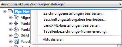

Die Steuerung von Tabellenbezeichnungen erfolgt in AutoCAD Civil 3D über die Registerkarte Einstellungen im Projektbrowser. Klicken Sie in der Hauptansicht mit der rechten Maustaste auf den Zeichnungsnamen, und wählen Sie Tabellenbezeichnungs-Nummerierung.
Abbildung 18: Option Tabellenbezeichnungs-Nummerierung

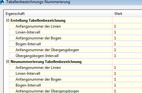

Beim Erstellen von Bezeichnungen werden standardmäßig keine Duplikate erstellt, auch dann nicht, wenn als Anfangsnummer bei der Erstellung eine doppelte Nummer festgelegt ist. Sie können Duplikate erstellen, indem Sie den Befehl zum Neunummerieren von Bezeichnungen verwenden.
Abbildung 19: Dialogfeld zur Steuerung der Tabellenbezeichnung
